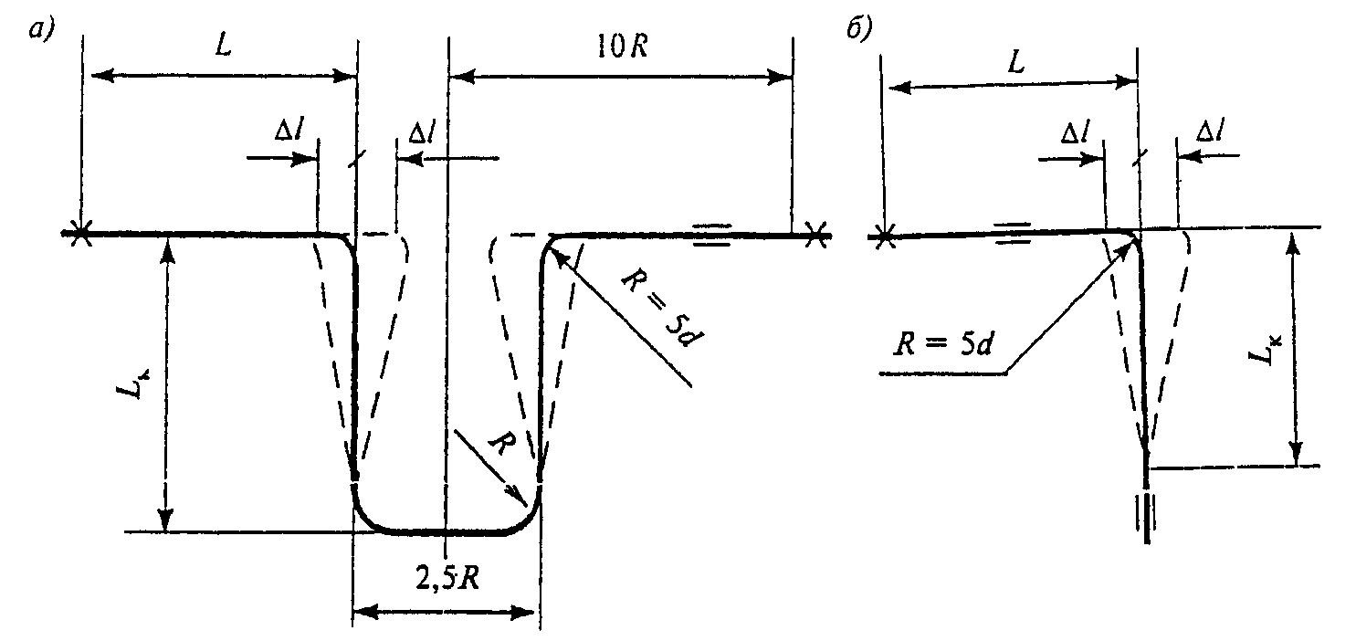

3.6. Компенсация температурных удлинений трубопровода. Опоры и крепления
3.6.1. Компенсация температурных удлинений должна осуществляться, как правило, за счет самокомпенсации отдельных участков трубопровода: поворотов, изгибов и т.д. Это достигается правильной расстановкой неподвижных креплений, делящих трубопровод на независимые участки, деформация которых воспринимается поворотами трубопровода.
3.6.2. Удлинение участка трубопровода , мм, при максимальной температуре воды в трубопроводе следует определять по формуле
, (10)
где L - длина участка рассчитываемого трубопровода, м;
- разность температуры теплоносителя при эксплуатации и монтаже, °С.
Примечание. Знак (+) или (-) при указывает на увеличение или уменьшение L.
3.6.3. Крепление трубопроводов из труб ПЭ-С осуществляют с учетом линейных температурных удлинений и их компенсирующей способности с помощью подвижных и неподвижных опор.
3.6.4. Средства крепления должны иметь поверхности, исключающие возможность механического повреждения труб. Крепления не должны иметь острых кромок и заусенцев.
3.6.5. Размеры хомутов, фиксаторов, скоб должны строго соответствовать диаметрам труб. Металлические крепления должны иметь прокладки и антикоррозионное покрытие.
3.6.6. Скользящие опоры, располагаемые по длине трубопровода, должны иметь прокладку между трубой и опорой, которая закладывается в конструкцию опоры в зависимости от диаметра трубы.
3.6.7. Расстояние между креплениями труб следует принимать не более указанного в таблице 4.

3.6.11. Установку компенсаторов следует предусматривать при невозможности компенсации удлинений за счет поворотов трубопроводов.
3.6.12. Расчет компенсирующей способности Г-образных элементов и П-образных компенсаторов (рисунок 1) производится по формуле
, (11)
где - длина компенсационного плеча, воспринимающего температурные изменения длины трубопровода, мм;
d - наружный диаметр трубы, мм;
- температурные изменения длины трубы, мм;
15 - эмпирический коэффициент, характеризующий прочностные свойства полимерного материала труб ПЭ-С.
Рисунок 1. Устройство П-образного (а) и Г-образного (б) компенсаторов
