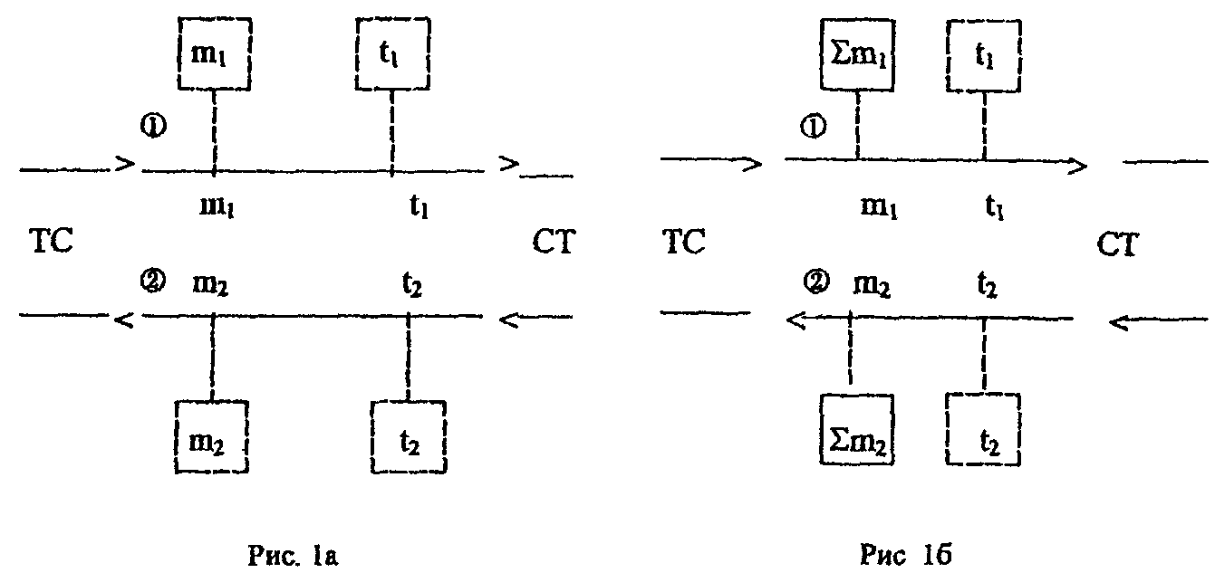

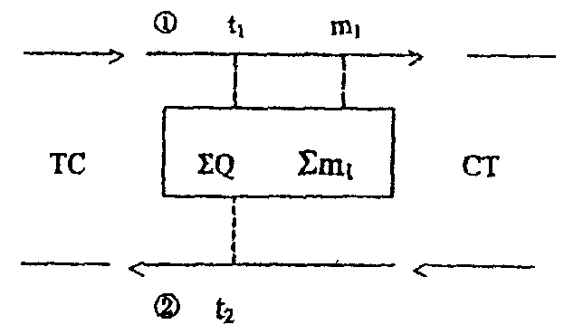

17. При оснащении узла учета регистрирующими приборами расхода (или водосчетчиками) и температуры теплоносителя (рис. 1а, 1б) определение количества потребленной тепловой энергии производится по одной из формул, приведенных в п. 4.
Для рисунков приняты обозначения:
ТС - тепловая сеть
СТ - система теплопотребления
- трубопровод подающий (подводящий)
- трубопровод обратный (отводящий)
m; t - измеряемые величины
- прибор регистрирующий
- теплосчетчик
- водосчетчик
Значения величин , , а также , следует принимать по результатам измерений на узле учета потребителей тепловой энергии, значение - как среднее за отчетный период значение по результатам измерений на источнике тепла.
При выявлении равенства расходов теплоносителя в подающем и обратном трубопроводах ( = = ) определение потребленной тепловой энергии, Гкал (ГДж), может производиться по формуле:
. (7)

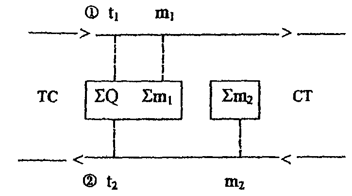

18. При оснащении узла учета абонента двухпоточным двухточечным теплосчетчиком (рис. 2) определение количества потребленной тепловой энергии осуществляется по формуле:
, (8)
где:
- количество тепловой энергии, измеренное теплосчетчиком за расчетный период, Гкал (ГДж);
- тепловая энергия, не учтенная теплосчетчиком вследствие того, что фактическая энтальпия исходной холодной воды, используемой для подпитки тепловой сети на источнике тепла, теплосчетчиком не определяется, Гкал (ГДж).
Рис. 2

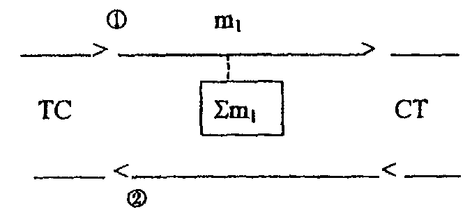

19. При оснащении узла учета абонента однопоточным двухточечным теплосчетчиком на одном из трубопроводов и водосчетчиком на другом (рис. 3а, 3б) количество потребленной тепловой энергии, Гкал (ГДж), определяется по формуле (8), где - тепловая энергия потребленного теплоносителя, не возвращенного в тепловую сеть.
Рис. 3а
Рис. 3б

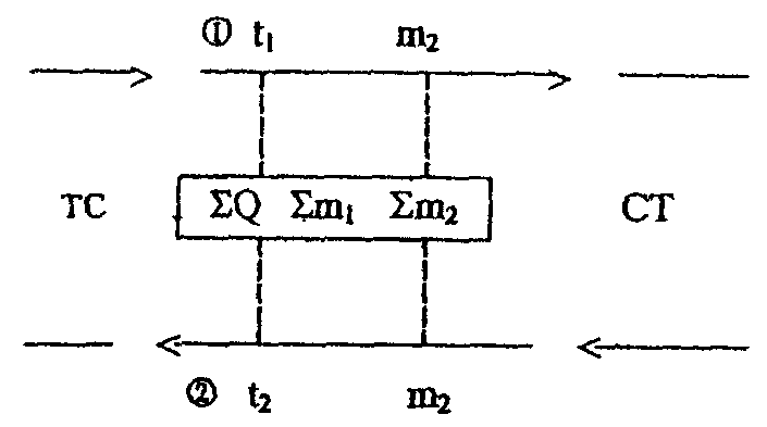

21. В системах теплопотребления без непосредственного водоразбора на горячее водоснабжение из тепловой сети при оснащении узла учета одним однопоточным двухточечным теплосчетчиком с обязательной установкой его преобразователя расхода теплоносителя на подающем трубопроводе (рис. 4) определение потребленной тепловой энергии осуществляется по формуле (8), в которой значение величины определяется формулой (7) при = , а значение величины - формулой (9б).
Рис. 4
При этом количество потребленного теплоносителя (невозвращенного в тепловую сеть) = - определяется из водного баланса системы теплоснабжения по методике, приведенной в разделе 7, а - как среднее значение по результатам измерений температуры и давления исходной холодной воды на источнике тепла.

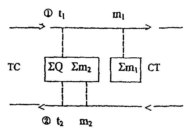

22. При комплектации узла учета регистрирующими расходомерами или водосчетчиками на подающем и обратном трубопроводах (рис. 5) определение потребленной тепловой энергии в системах теплопотребления как с непосредственным водоразбором на горячее водоснабжение, так и без него производится по формуле (1).
Рис. 5
Значения и определяются по показаниям приборов на узле учета, а и - по средним за расчетный период значениям температуры теплоносителя в подающем и обратном трубопроводах на источнике тепла с учетом снижения температуры теплоносителя в трубопроводах на участке тепловой сети от источника до рассматриваемого потребителя. При этом размеры соответствующего снижения температуры теплоносителя в подающем и обратном трубопроводах тепловой сети на этом участке должны быть указаны в договоре теплоснабжения. Среднее значение следует принимать по информации об измерениях температуры и давления исходной холодной воды, используемой для подпитки тепловой сети на источнике тепла.

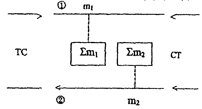

23. При оснащении узла учета только водосчетчиком на подающем трубопроводе (или регистрирующим расходомером) в системе теплопотребления без непосредственного водоразбора на горячее водоснабжение (рис. 6) определение количества тепловой энергии производится по формуле (2).
Рис. 6
В этом случае значение принимается по показаниям установленного прибора, а значение = - , являющегося утечкой теплоносителя, определяется из водного баланса системы теплоснабжения (раздел 7). Значения энтальпии , и следует принимать в соответствии с указаниями п. 22.
