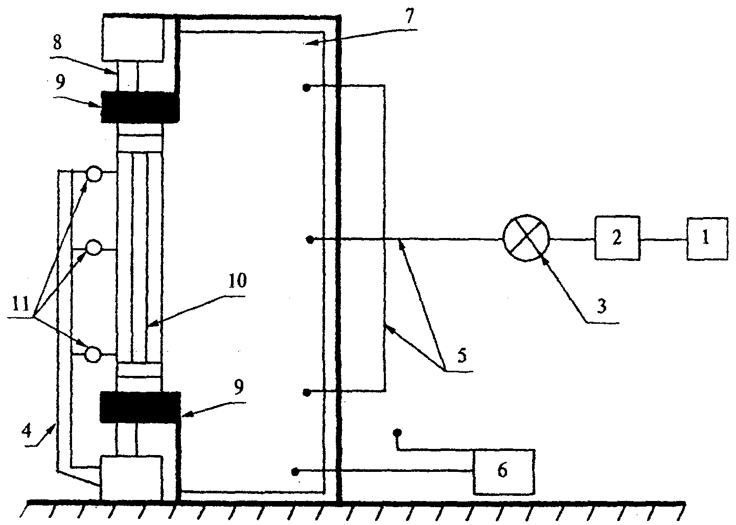

4.2.1. Испытательная установка для определения сопротивления ветровой нагрузке оконных блоков состоит из:
- герметичной камеры с регулируемым проемом и приспособлениями для жесткого крепления образца (опорные штанги, передвижные домкраты);
- оборудования для создания, поддержания и быстрого изменения давления воздуха от минус 2000 Па до 2000 Па (допускается - от 0 до 2000 Па) в заданном временном интервале (компрессоры, воздушные насосы, регуляторы давления, регуляторы перепада давления, запорная арматура);
- приспособления для крепления измерительных приборов, обеспечивающие их устойчивость (фиксируемое положение) во время испытаний.
Принципиальная схема испытательной установки приведена на рисунке 1.
1 - компрессор (воздушный насос); 2 - регулятор расхода воздуха; 3 - запорный кран; 4 - приспособление для крепления измерительных приборов; 5 - шланги; 6 - датчики давления (манометры); 7 - герметичная камера; 8 - приспособление для крепления образца; 9 - эластичные уплотняющие прокладки; 10 - образец; 11 - измерительные приборы (например, цифровые индикаторы)
Рисунок 1. Принципиальная схема установки для проведения испытаний

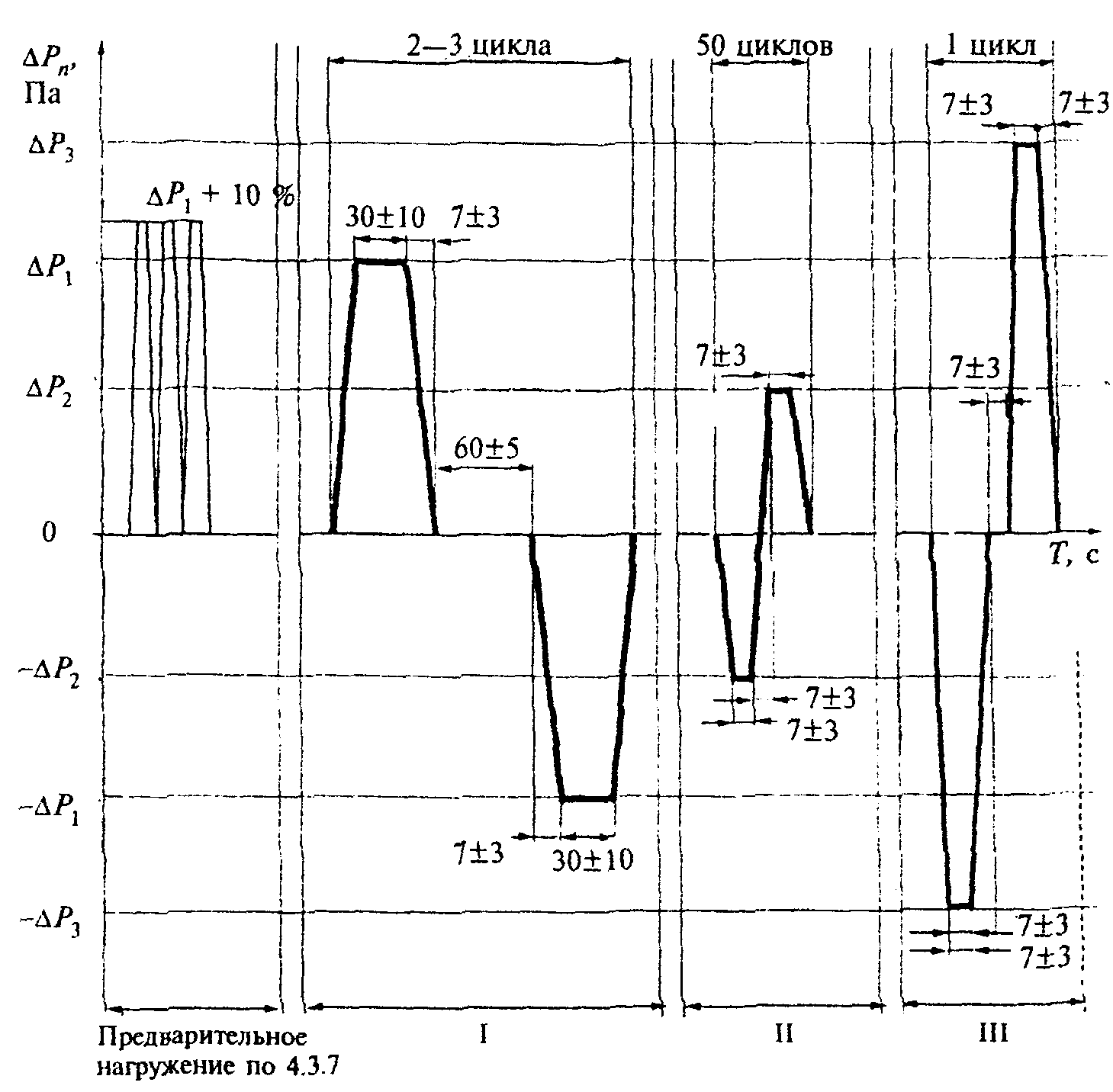

4.4.1. Испытания проводят согласно графикам, установленным в программе испытаний. Пример построения графиков полного цикла испытаний приведен на рисунке 2.
I, II, III - виды испытаний
Рисунок 2. Пример построения графиков испытаний

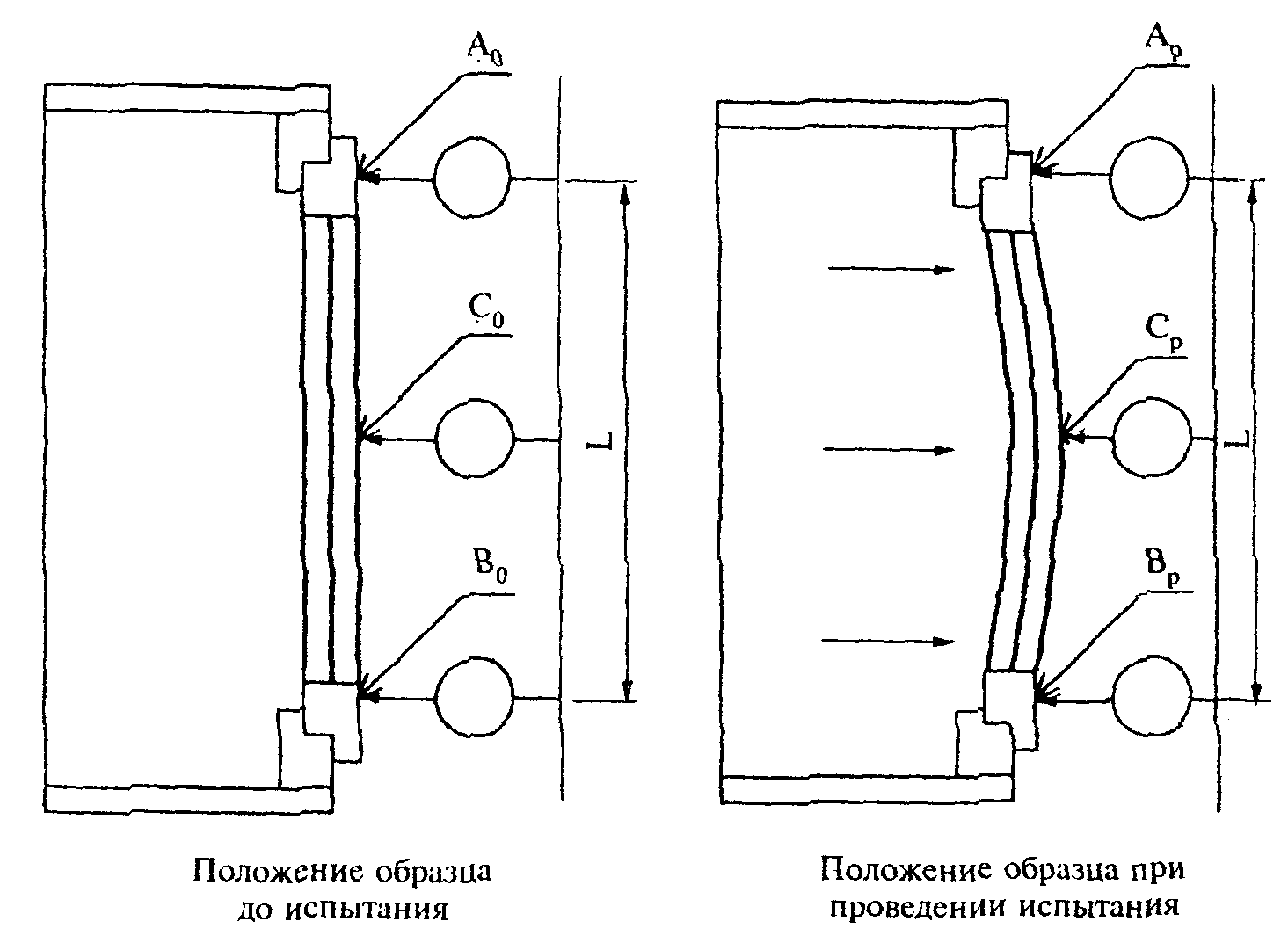

Приложение А
(рекомендуемое)
ПРИМЕР СХЕМЫ УСТАНОВКИ ИЗМЕРИТЕЛЬНЫХ ПРИБОРОВ И ОПРЕДЕЛЕНИЕ ОТНОСИТЕЛЬНОГО ПРОГИБА
