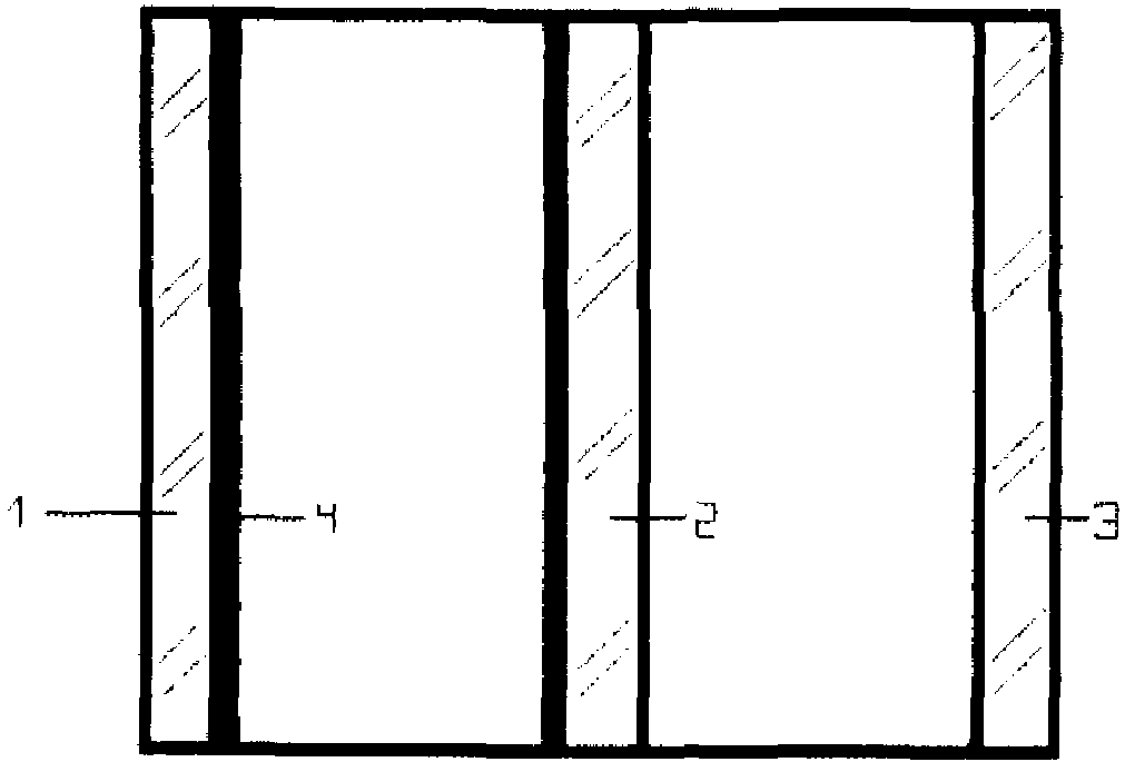

3.7. Низкоэмиссионные стекла требуют правильного расположения. При применении двухкамерного стеклопакета и использовании одного теплоотражающего стекла стекло с низкоэмиссионным покрытием должно быть установлено на внутренней стороне стеклопакета так, чтобы покрытие было обращено в сторону межстекольного пространства (т.е. покрытие должно быть на наружной стороне внутреннего стекла).

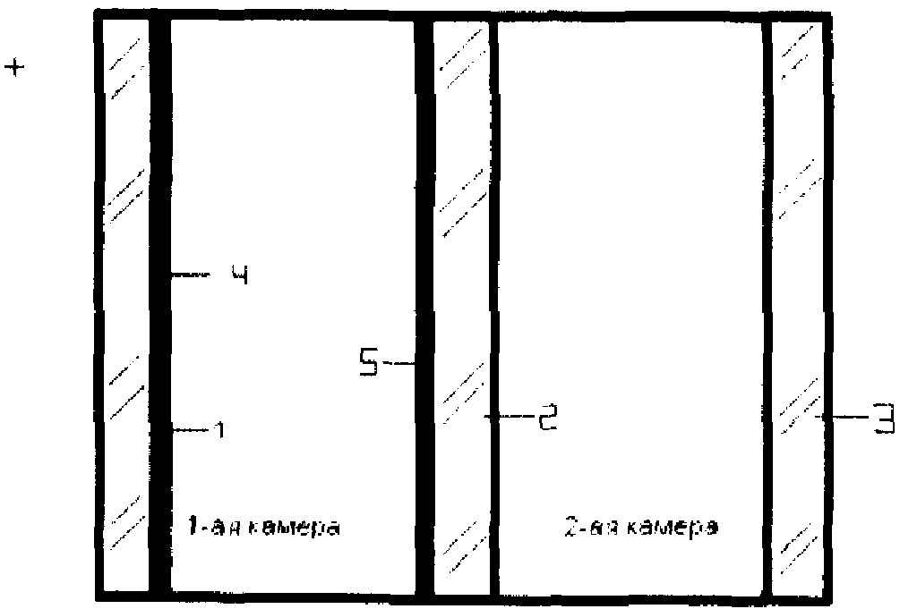

3.8. При использовании двух стекол с низкоэмиссионным покрытием второй теплоотражающий слой в целях повышения энергоэффективности должен находиться на внутренней стороне среднего стекла.
Варианты рационального расположения низкоэмиссионного покрытия в оконных блоках представлены на рисунке 1.
а)
 ДЕПАРТАМЕНТ ГРАДОСТРОИТЕЛЬНОЙ ПОЛИТИКИ, РАЗВИТИЯ И РЕКОНСТРУКЦИИ ГОРОДА  ГУП
а) Низкоэмиссионное покрытие наносится на наружную поверхность внутреннего стекла (со стороны воздушного межстекольного пространства)
б)
б) Покрытие наносится на внутреннее и среднее стекла (покрытия обращены внутрь 1-ой камеры стеклопакета)
Рисунок 1. Рекомендуемые варианты размещения низкоэмиссионного покрытия в оконных блоках
1, 2, 3 - стекла; 4, 5 - низкоэмиссионные покрытия

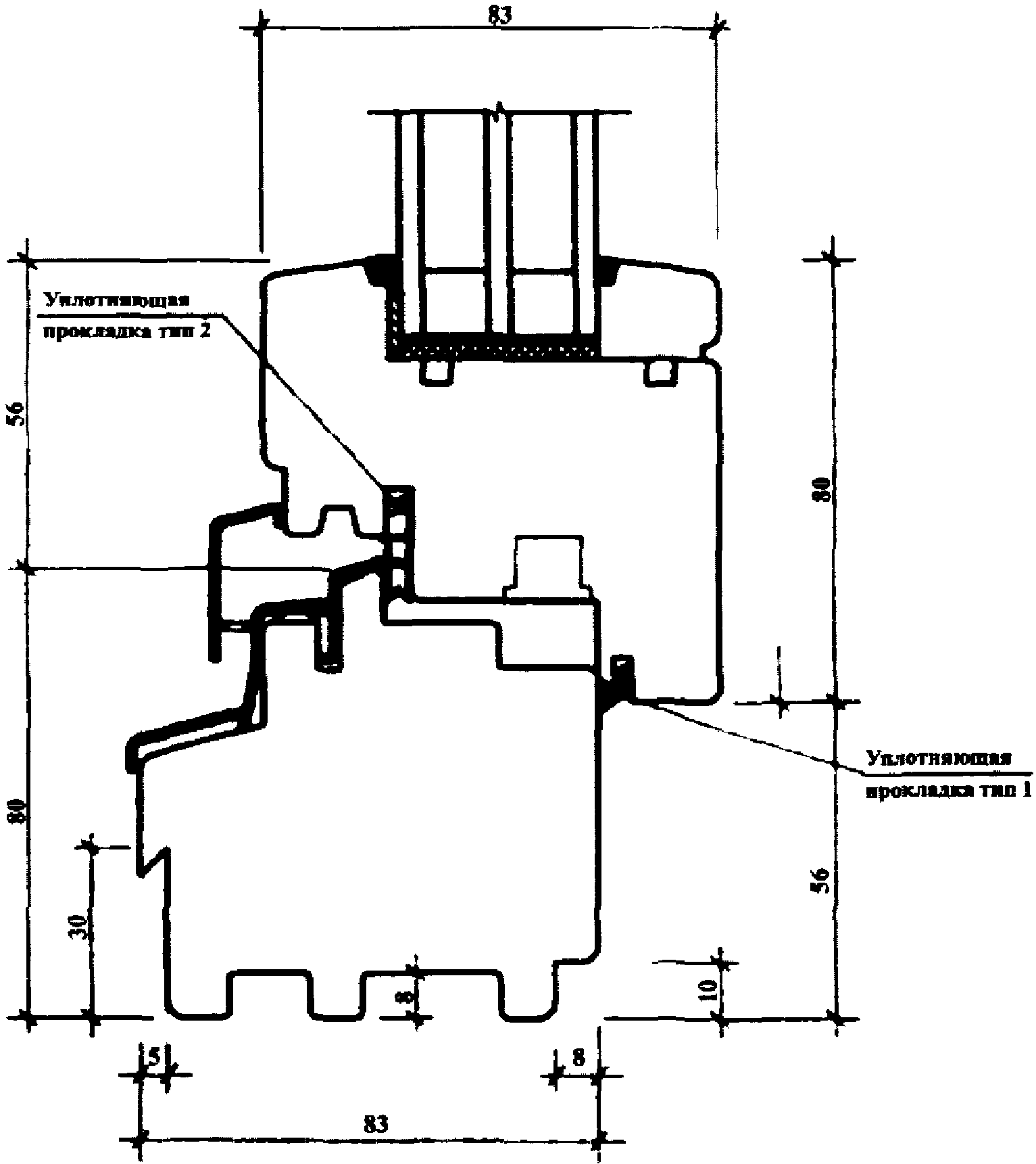

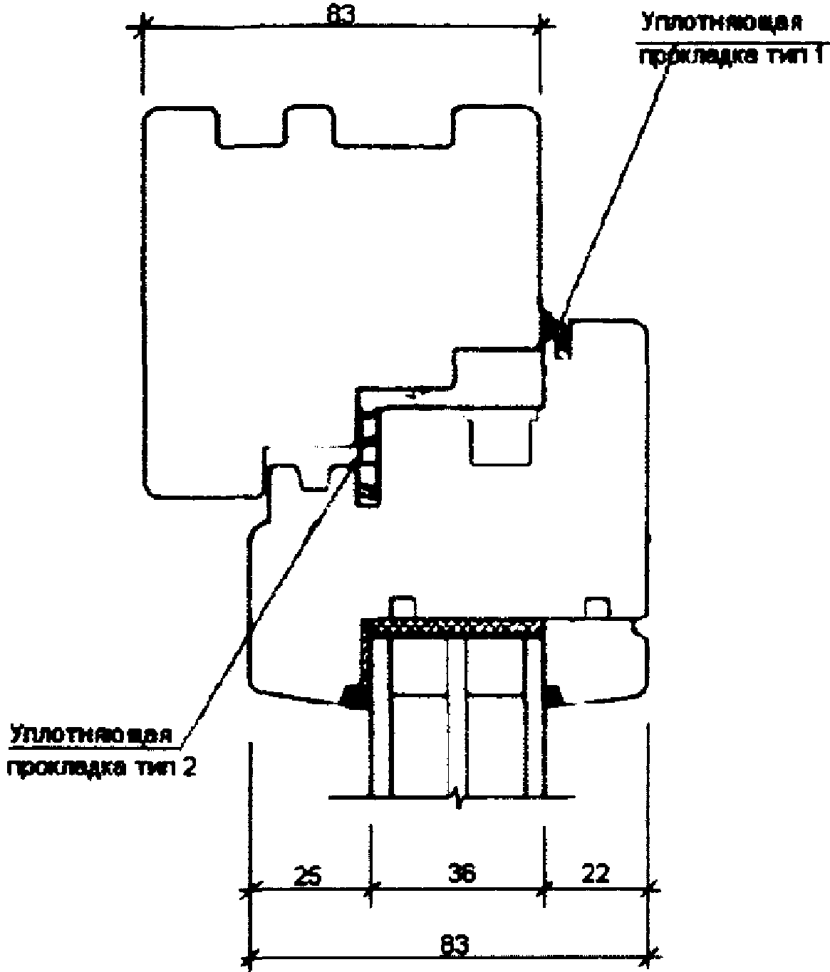

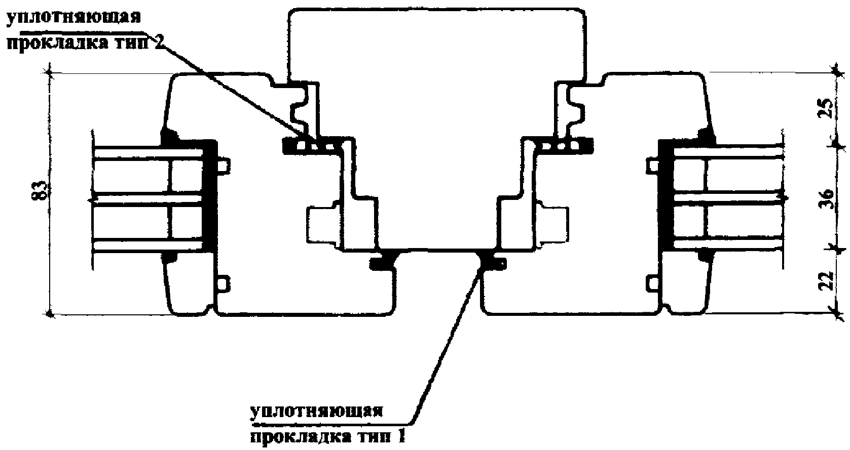

3.12. Рекомендуемый вариант конструктивного решения оконного блока с шириной коробки 83 мм и различными вариантами остекления, обеспечивающими приведенное сопротивление теплопередаче класса А1, представлено на рисунке 2.
Варианты стеклопакетов для оконного блока класса А1 (высшего) по показателю
1. Двухкамерный с одним И-стеклом. Тип остекления:
 ДЕПАРТАМЕНТ ГРАДОСТРОИТЕЛЬНОЙ ПОЛИТИКИ, РАЗВИТИЯ И РЕКОНСТРУКЦИИ ГОРОДА  ГУП   ДЕПАРТАМЕНТ ГРАДОСТРОИТЕЛЬНОЙ ПОЛИТИКИ, РАЗВИТИЯ И РЕКОНСТРУКЦИИ ГОРОДА  ГУП
2. Двухкамерный с двумя И-стеклами. Тип остекления:
3. Двухкамерный с двумя К-стеклами. Тип остекления:
а) общий вид
б) сечение 1-1
в) сечение 2-2
г) сечение 3-3
Рисунок 2. Деревянный оконный блок с повышенным уровнем теплозащиты ( от 0,80 м2 x °C/Вт и выше)
