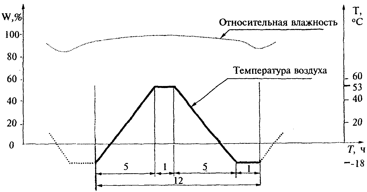

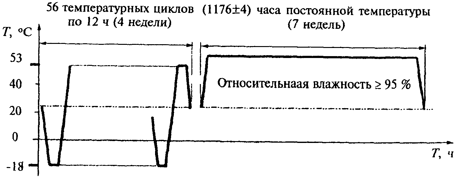

Приложение А
(обязательное)
ПОРЯДОК ПРОВЕДЕНИЯ ИСПЫТАНИЯ ПО РЕЖИМУ IV
Процедура испытания состоит из двух частей:
- первая часть включает 56 температурных циклов от минус (18 +/- 2) °С до (53 +/- 1) °С при рекомендуемой относительной влажности воздуха >= 95% с перепадом (14 +/- 2) °С в час в течение 12 ч;
Рис. А.1. График испытаний стеклопакетов по режиму IV
Рис. А.2. График одного цикла испытаний (первая часть испытаний по режиму IV)
- вторая часть испытаний заключается в воздействии на образцы постоянной температуры (58 +/- 1) °С и относительной влажности воздуха >= 95% в течение 7 недель.
