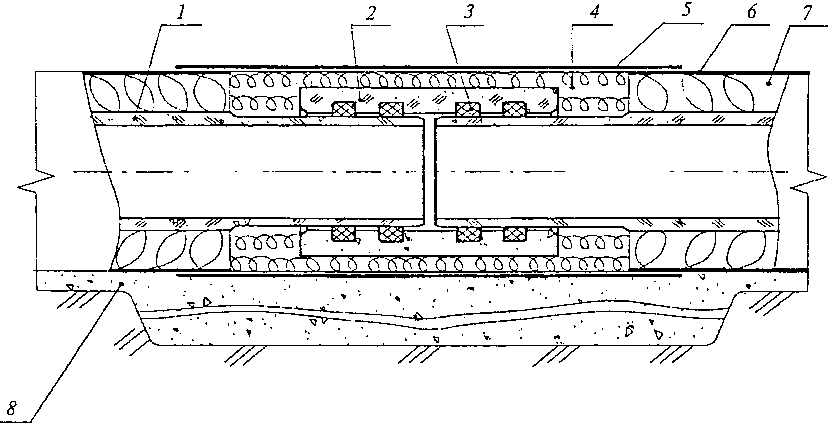

3.1.1. При проектировании тепловых сетей бесканальной прокладки из асбестоцементных труб следует руководствоваться требованиями СНиП 41-02 и СП 41-105.
3.1.2. Для тепловых сетей и систем горячего водоснабжения следует применять асбестоцементные трубы, муфты и резиновые кольца, по своим характеристикам удовлетворяющие требованиям пунктов 10.3 и 10.4 СНиП 41-02 и имеющие санитарно-эпидемиологическое заключение о возможности применения для питьевого водоснабжения. Для выполнения поворотов, ответвлений и переходов с одного диаметра на другой рекомендуется применять стальные фасонные части по ГОСТ 30732 с неподвижной опорой или специальные узлы, приведенные на рисунках 1 и 2 и в Приложении А [1].
1 - наконечник; 2 - бетонный монолит; 3 - асбестоцементная муфта; 4 - кронштейн с гайкой; 5 - уплотнительное кольцо; 6 - патрубок; 7 - арматурный каркас; 8 - стальной отвод; 9 - проушина
Рисунок 1. Узел ответвления стального трубопровода
= 150 мм налево от асбестоцементного
= 200 мм
1 - стальная труба с фланцем; 2 - уплотнительное кольцо; 3 - наконечник; 4 - патрубок; 5 - бетонный монолит; 6 - арматурный каркас; 7 - кронштейн с гайкой; 8 - асбестоцементная муфта; 9 - проушина
Рисунок 2. Узел перехода стального трубопровода
= 150 мм

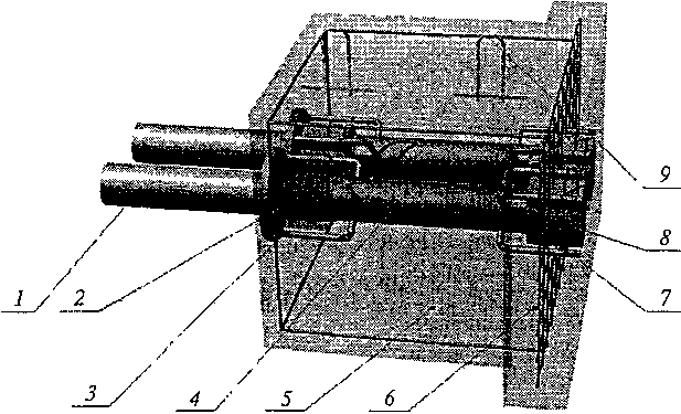

3.1.7. В местах прохода теплопроводов из асбестоцементных труб сквозь стены зданий и теплофикационных камер следует предусматривать установку гильз с мягкой заделкой герметиком или уплотнением смоляной прядью на случай неравномерной осадки. В качестве гильзы используется отрезок стальной трубы с внутренним диаметром на 40 - 60 мм больше наружного диаметра асбестоцементной трубы или диаметра оболочки теплоизоляции асбестоцементной трубы - для теплоизолированных труб.

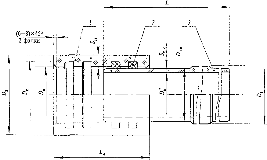

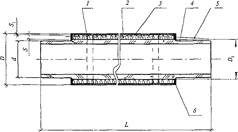

1 - муфта; 2 - кольцо; 3 - труба; - диаметр канавки;
- внутренний диаметр муфты;
- наружный диаметр муфты;
- диаметр обточенного конца;
- толщина стенки муфты;
- длина муфты;
- наружный диаметр трубы;
<*> - внутренний диаметр трубы;
- толщина стенки трубы
по обточенному концу; L - длина трубы
<*> Справочные размеры, определяются технологией изготовителя.
Рисунок 3. Схема соединения асбестоцементной трубы и муфты

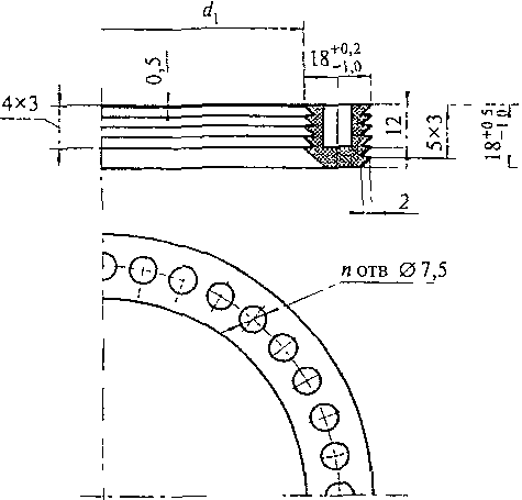

3.2.3. Для уплотнения соединений труб с муфтами должны использоваться резиновые кольца фигурного сечения. Размеры колец по ТУ 2531-262-00149245 [3] приведены в таблице 4, а конструкция и условные обозначения - на рисунке 4.

- внутренний диаметр кольца, мм;
n - число глухих отверстий в стенке кольца
Рисунок 4. Уплотнительное резиновое кольцо

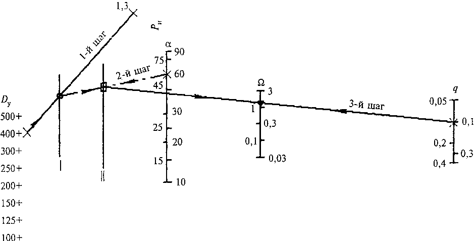

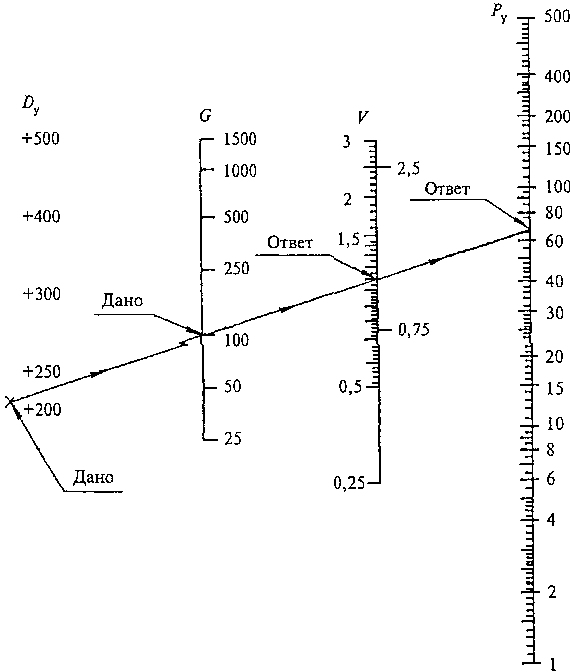

3.3.5. Приближенные значения удельных потерь давления на трение могут быть приняты по номограммам (рисунок 5).
- условный диаметр труб, мм; G - расход
теплоносителя, кг/ч; V - средняя скорость движения теплоносителя, м/с; - удельное падение давления, Па/м
Рисунок 5. Номограмма для гидравлического расчета трубопроводов из асбестоцементных труб

1 - центрирующая проставка; 2 - изоляция из пенополиуретана; 3 - труба-оболочка из ПЭ 63 (ПЭ 83); 4 - асбестоцементная труба; 5 - проводники-индикаторы системы оперативного дистанционного контроля состояния пенополиуретана (показаны условно); 6 - гидроизоляция торцов пенополиуретановой теплоизоляции
Рисунок 6. Асбестоцементная труба с теплоизоляцией из пенополиуретана в полиэтиленовой оболочке

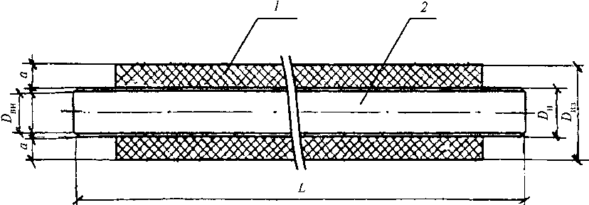

1 - изоляция из ППМ; 2 - асбестоцементная труба;
- наружный диаметр
трубы; - внешний диаметр изоляции; L - длина трубы; а - толщина изоляции
Рисунок 7. Асбестоцементная труба с теплоизоляцией из ППМ
1 - асбестоцементная труба; 2 - асбестоцементная муфта; 3 - резиновые уплотнительные кольца; 4 - полуцилиндры (сегменты) из ППУ; 5 - термоусаживающаяся полиэтиленовая муфта; 6 - полиэтиленовая оболочка теплоизоляции; 7 - теплоизоляция из ППУ; 8 - слой песка
Рисунок 8. Схема муфтового соединения теплоизолированных асбестоцементных труб в ППУ изоляции
1 - асбестоцементная труба; 2 - асбестоцементная муфта; 3 - резиновые уплотнительные кольца; 4 - изоляция стыка из ППМ; 5 - теплоизоляция из ППМ
Рисунок 9. Схема муфтового соединения теплоизолированных асбестоцементных труб в ППМ изоляции

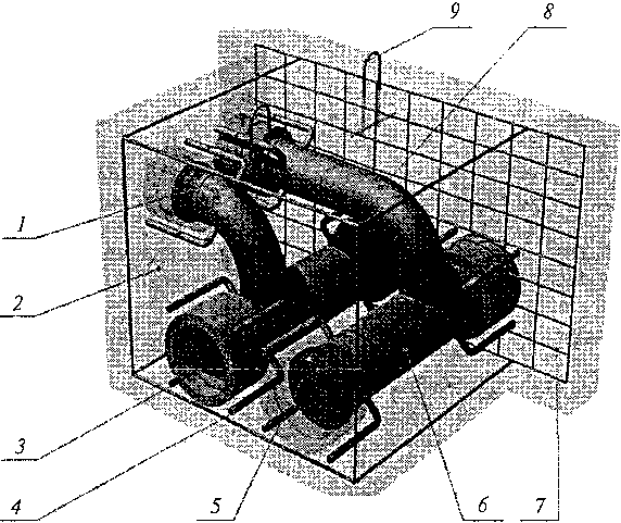

СПЕЦИАЛЬНЫЕ УЗЛЫ (КОЛЛЕКТОРЫ)
Специальные узлы поворотов, переходов или ответвлений [1] служат для выполнения поворотов, ответвлений и переходов с одного диаметра на другой и имеют следующую конструкцию: к фасонным частям (например, к отводу, если выполняется поворот) приварены стальные наконечники, по форме и размерам повторяющие проточенный конец асбестоцементной трубы. На наконечники установлены асбестоцементные муфты с резиновыми уплотнительными кольцами. Вся конструкция размещена в бетонном моноблоке, на поверхность которого выходят торцы асбестоцементных муфт. Для обеспечения надежного уплотнения во время эксплуатации рекомендуется рабочие поверхности наконечников лудить оловянно-свинцовым припоем, а для питьевой воды - пищевым оловом. Узел имеет арматурный каркас и проушины для строповки. Для исключения перемещения вдоль траншеи под действием осевых сил от внутреннего давления в трубопроводе в конструкции узлов имеются развитые опорные лопасти. Для крепления монтажной оснастки и заглушек на поверхностях узла концентрично муфтам предусмотрены резьбовые отверстия в кронштейнах, закрепленных на наконечниках. Узлы совмещают в себе неподвижную опору, теплоизоляцию и гидроизоляцию, их применение рекомендуется в трубопроводах как с индустриальной, так и с засыпной теплоизоляцией.

НОМОГРАММА ДЛЯ ВЫБОРА ОПОРНОЙ ПЛОЩАДИ УПОРОВ
- дано
- ответ (1-й шаг)
- ответ (2-й шаг)
- ответ (3-й шаг)
- угол поворота теплотрассы, град;
- испытательное внутреннее давление, МПа;
q - прочность грунта, воспринимающего нагрузку, МПа;
- опорная площадь упора, м2
Рисунок Г.1
