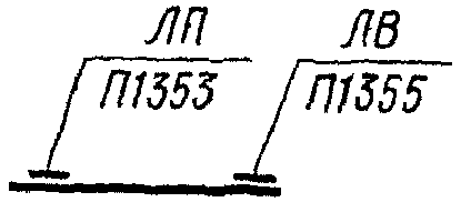

1.6. Лючки для замеров параметров воздуха обозначают маркой ЛП, лючки для чистки воздуховодов - маркой ЛВ.

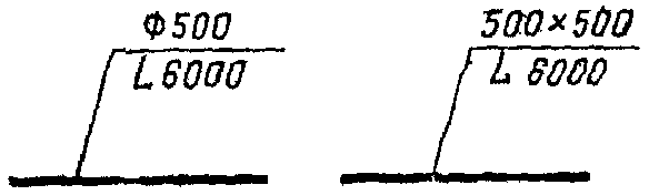

1.7. Обозначение диаметра трубопровода или воздуховода наносят на полке линии-выноски.
В том случае, когда на полке линии-выноски наносят буквенно-цифровое обозначение трубопровода, диаметр трубопровода указывают под полкой линии-выноски (черт. 1а).
а
б
в
Черт. 1
Для трубопроводов из стальных водогазопроводных труб указывают диаметр условного прохода (черт. 1б).
Для трубопроводов из стальных электросварных и других труб указывают наружный диаметр и толщину стенки (черт. 1в).
В обозначении сечения прямоугольных воздуховодов (кроме вертикально расположенных) первой цифрой указывают его ширину, второй - высоту.

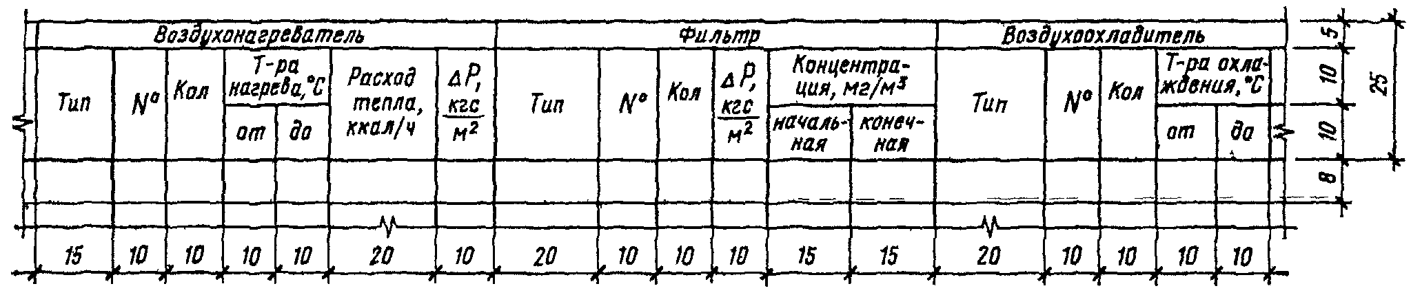

2.3. Характеристику систем выполняют в виде таблицы по форме 1.
Форма 1
Характеристика отопительно-вентиляционных систем
Продолжение формы 1
Продолжение формы 1
При отсутствии в системах отдельных видов оборудования соответствующие графы из таблицы исключают.
Если таблицу делят на части, то в начале каждой последующей части помещают графу "Обозначение системы".
В типовых проектах характеристику воздухонагревателей указывают для принятых проектом расчетных температур наружного воздуха.

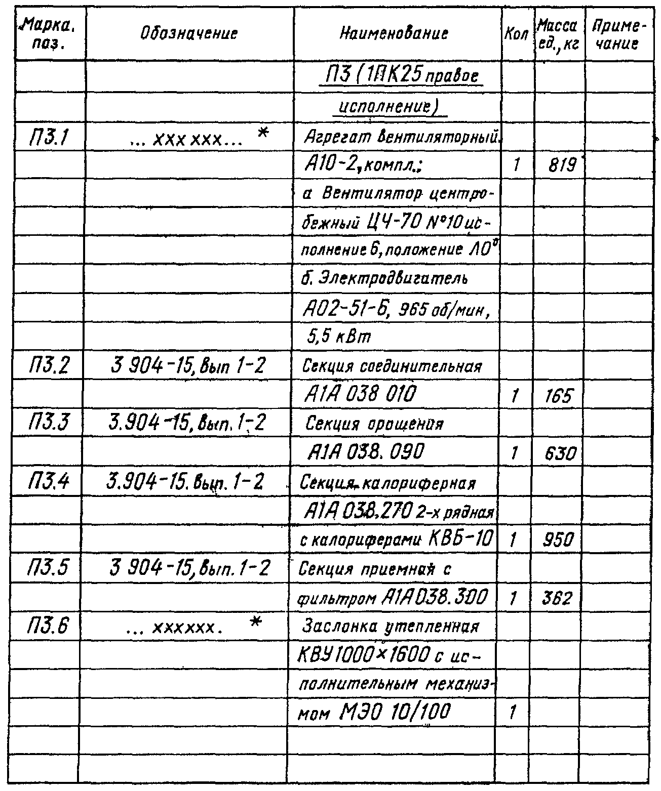

В спецификации принимают следующие единицы измерений:
трубопроводы и воздуховоды - м;
радиаторы - экм/секций (или блоков);
конвекторы - экм/шт.;
ребристые трубы с указанием длины трубы - экм/шт.;
регистры из гладких труб с указанием количества труб в регистре и длины регистра или обозначения (марки) - экм/шт.;
другие элементы систем - шт.;
материалы изоляционные - м3;
материалы покрытий и защиты - м2;
другие материалы - кг.
Пример оформления спецификации систем приведен на черт. 3.
<*> Обозначение технических условий, допускается указывать наименование завода-изготовителя.
Черт. 3

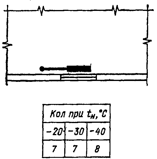

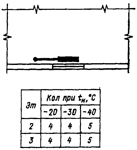

В типовых проектах зданий (сооружений) для двух и более расчетных температур наружного воздуха и (или) для двух и более этажей номер этажа, расчетную температуру наружного воздуха, данные о нагревательных приборах, указанных на плане, приводят в таблице (черт. 4).
Для одного этажа
Для двух и более этажей
Черт. 4

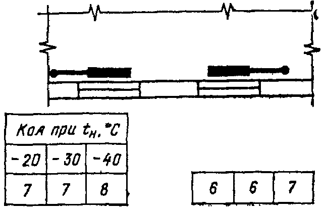

При наличии на чертеже нескольких таблиц допускается наименование граф приводить только на одной из них (черт. 5).
Черт. 5

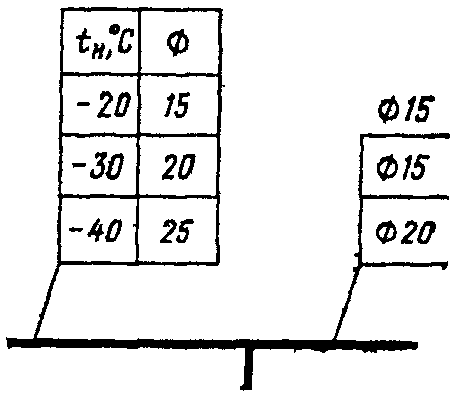

В типовых проектах зданий (сооружений) для двух и более расчетных температур наружного воздуха диаметры трубопроводов, при необходимости, указывают в таблице. При наличии на чертеже нескольких таблиц допускается наименование граф приводить только на одной из них, а также исключать отдельные графы повторяющихся показателей (черт. 6).
Черт. 6

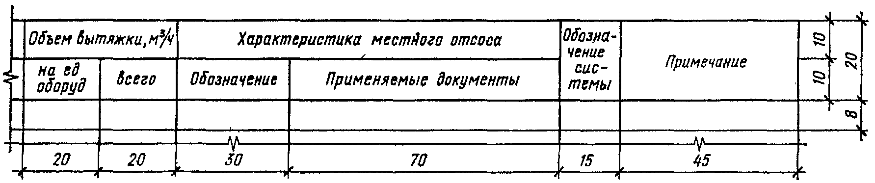

На чертеже планов систем помещают таблицу местных отсосов от технологического оборудования по форме 3. Допускается таблицу местных отсосов приводить на отдельных листах.
Форма 3
Местные отсосы от технологического оборудования
Продолжение формы 3

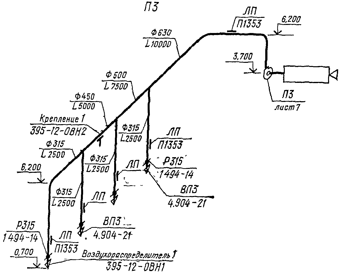

3.2. Схемы систем
3.2.1. Схемы систем выполняют в аксонометрической фронтальной изометрической проекции в масштабе 1:100 или 1:200, узлы схем - в масштабе 1:10, 1:20 или 1:50. При небольших зданиях для схем систем принимают масштаб 1:50.
3.2.2. На схемах элементы систем показывают условными графическими обозначениями.
3.2.3. При большой протяженности и (или) сложном расположении воздуховодов и трубопроводов допускается изображать их с разрывом в виде пунктирной линии. Места разрывов воздуховодов и трубопроводов обозначают строчными буквами.

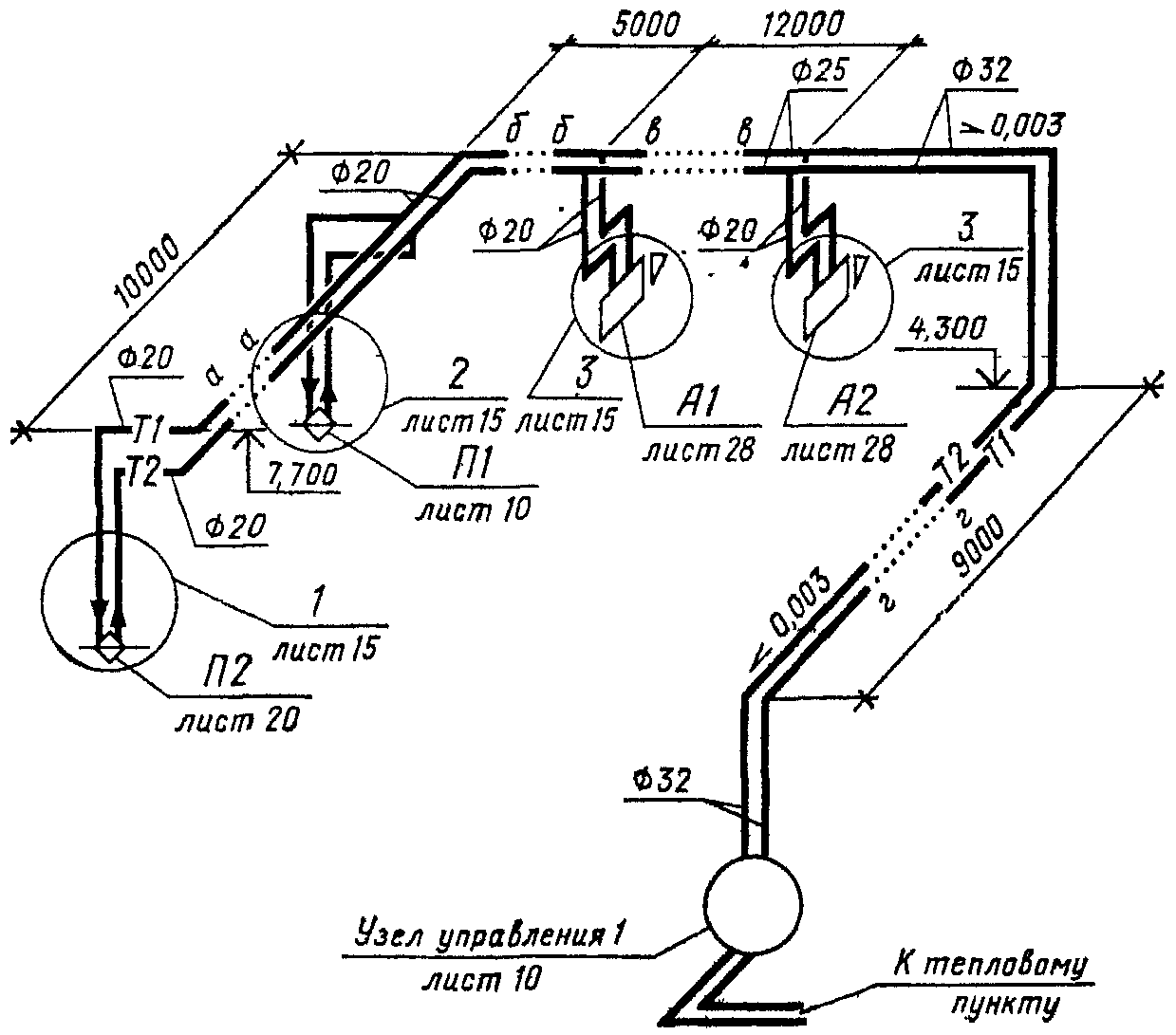

3.2.4. На схемах систем отопления указывают:
трубопроводы и их диаметры;
отметки уровня осей трубопроводов;
уклоны трубопроводов;
размеры горизонтальных участков трубопроводов (при наличии разрывов);
неподвижные опоры, компенсаторы и нетиповые крепления с указанием на полке линии-выноски обозначения элемента и под полкой обозначения документа;
запорно-регулирующую арматуру;
стояки систем отопления и их обозначения;
нагревательные приборы;
контрольно-измерительные приборы и другие элементы систем.
Примеры оформления схем систем отопления и теплоснабжения установок показаны на черт. 10 и 11.
Черт. 10
Черт. 11

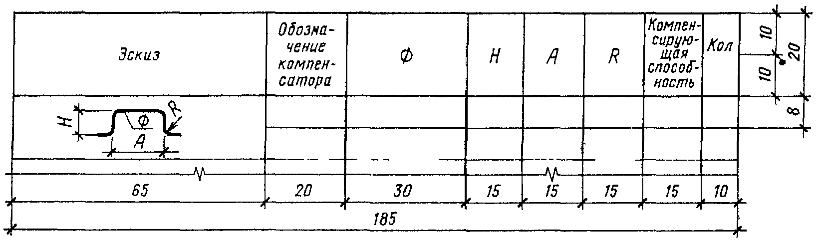

3.2.6. На листе, где изображены схемы систем отопления и теплоснабжения установок, как правило, приводят:
схемы узлов управления системами отопления и теплоснабжения установок (черт. 12);
таблицу размеров компенсаторов по форме 4;
узлы схем систем отопления и теплоснабжения установок (черт. 13).
Черт. 12
Форма 4
Размеры компенсаторов, мм

3.2.7. На схемах систем вентиляции и кондиционирования воздуха указывают:
воздуховоды, их диаметры (сечения) и количество проходящего воздуха в м3/ч (черт. 14);
отметки уровня оси круглых и низа прямоугольных воздуховодов;
оборудование вентиляционных установок;
контуры технологического оборудования, имеющего местные отсосы (в сложных случаях);
лючки для замеров параметров воздуха и чистки воздуховодов, марки лючков и обозначение документа (черт. 15);
местные отсосы, их обозначения и обозначения документов.
Черт. 14
Черт. 15
Для встроенных (поставляемых комплектно с технологическим оборудованием) местных отсосов обозначение его и документа не указывают;
регулирующие устройства, воздухораспределители, нетиповые крепления (опоры) и другие элементы систем с указанием на полке линии-выноски обозначения элемента системы и под полкой - обозначения документа.
Примеры оформления схем систем вентиляции показаны на черт. 16 и 17.
Черт. 16
Черт. 17

4.6. Элементам установок систем присваивают позиционные обозначения, состоящие из обозначения установки, указанного в п. 1.4, и порядкового номера элемента в пределах установки, например: "П1.1", "П1.2", "В5.1", "В5.2".
4.7. Спецификацию установок систем помещают, как правило, на чертеже планов установок.
Пример оформления спецификации установок систем приведен на черт. 20.
Черт. 20
